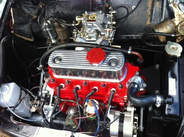

                          *cough* 5 bolts on a mini *cough*
